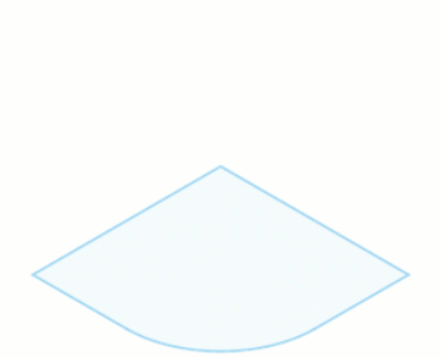

Extrusion
Das Werkzeug Extrusion fügt Skizzenprofilen oder Flächen Tiefe hinzu.
Wählen Sie einen Extrusionstyp aus, wählen Sie Skizzenprofile oder Flächen aus, die Sie extrudieren möchten, und geben Sie dann den Abstand und den Verjüngungswinkel an. Geben Sie für den Typ Dünne Extrusion die Wandstärke an.
Animation Extrusion Animation Dünne Extrusion

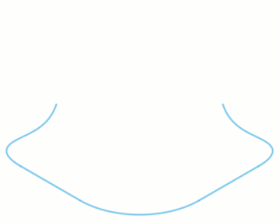

Erhebung
Mit dem Werkzeug Erhebung können Sie eine glatte Form mit Übergängen zwischen mindestens zwei Skizzenprofilen oder planaren Flächen erstellen.
Wählen Sie eine Reihe von Profilen oder planaren Flächen für die Erhebung zwischen ihnen aus. Wählen Sie optional Verlaufsführungen oder eine Mittellinie aus, um die Form zu steuern.
Beispiel für Erhebung

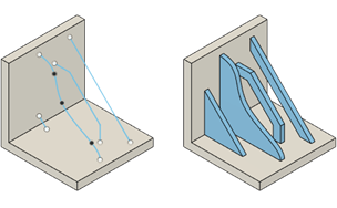

Rippe
Mit dem Werkzeug Rippe wird ein dünnes Element aus einem offenen Skizzenprofil erstellt, extrudiert auf die nächstliegenden Flächen auf einem Volumenkörper.
Das Rippenelement wird in eine Richtung parallel zur Skizzierebene extrudiert.
Wählen Sie ein offenes Skizzenprofil aus, und geben Sie dann die Stärke an.
Beispiel für Rippe

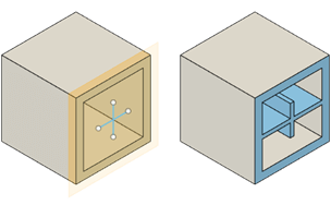

Steg
Mit dem Werkzeug Steg wird ein dünnes Element aus einem offenen Skizzenprofil erstellt, extrudiert auf die nächstliegenden Flächen auf einem Volumenkörper.
Das Stegelement wird in eine Richtung lotrecht zur Skizzierebene extrudiert.
Beispiel für Steg

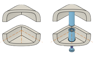

Zapfen
Fusion Design Extension
Diese Funktion ist Teil einer Erweiterung. Erweiterungen bieten eine flexible Möglichkeit, um auf zusätzliche Funktionen in Fusion zuzugreifen. Mehr erfahren.
Mit dem Werkzeug Zapfen erstellen Sie ein Zapfenelement zum Verbinden von zwei Volumenkörpern und zum Verstärken dünner Bereiche einer Konstruktion.
Wählen Sie einen Skizzierpunkt zwischen zwei Volumenkörpern, und passen Sie dann die Einstellungen für jede Seite des Zapfenelements und der Schraube an, mit der diese zusammengesetzt werden.
Beispiel für Zapfen
Anmerkung: Nur verfügbar auf der Registerkarte Kunststoff.

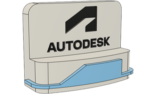

Lippe
Das Werkzeug Lippe erstellt eine Lippe oder Nut auf einem Volumenkörper oder ein kombiniertes ineinandergreifendes Element auf einem Volumenkörperpaar.
Wählen Sie eine Kante auf einem Volumenkörper und dann einen der Typen Lippe, Nut oder Lippe und Nut aus. Wählen Sie einen Führungstyp, eine Zugrichtung oder eine Führungsfläche aus, um das Element zu positionieren, und passen Sie dann die Bemaßungseinstellungen an. Wählen Sie optional eine oder zwei Grenzen für das Element aus, und wählen Sie eine Grenzenergebnis-Option.
Beispiel für Lippe
