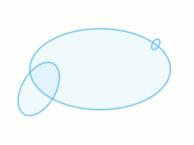

Beispiel für Erhebung
  1. Klicken Sie im Werkzeugkasten auf Volumenkörper > Erstellen > Erhebung Symbol Erhebung.
    Das Dialogfeld Erhebung wird angezeigt.
  2. Wählen Sie im Ansichtsbereich zwei oder mehr Profile für die Erhebung aus.
