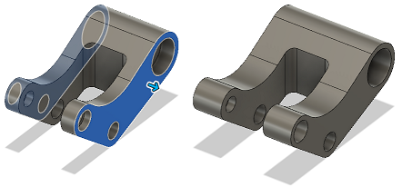

Wählen Sie eine oder mehrere Flächen aus, und geben Sie den Versatzabstand an.
Angrenzende gekrümmte tangentiale Flächen werden versetzt, wenn geometrisch möglich.
Flächen versetzen Flächen versetzen
  1. Wählen Sie im Arbeitsbereich Konstruktion auf der Registerkarte Volumenkörper die Option Ändern > Fläche versetzen aus.
  2. Wählen Sie eine Fläche aus, die Sie ändern möchten.
  3. Ziehen Sie den Manipulator, oder geben Sie einen genauen Wert ein.
  4. Klicken Sie auf OK.
