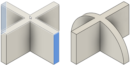

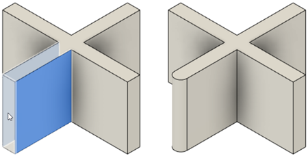

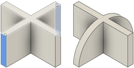

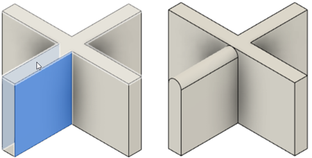

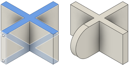

Auswahlvorschau
Wenn Sie den Mauszeiger über eine Fläche bewegen, die als Mittelfläche verwendet werden soll, werden die zum Erstellen der vollständigen Rundung verwendeten Seitenflächen auf dem Körper im Ansichtsbereich hervorgehoben.

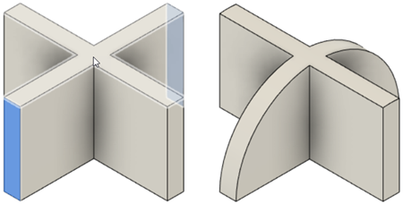

Wenn Sie den Mauszeiger über verschiedene Bereiche der Mittelfläche bewegen, werden verschiedene Seitenflächen in der Auswahlvorschau hervorgehoben. Klicken Sie auf die Mittelfläche, wenn die Seitenflächen, die Sie zur vollständigen Rundung hinzufügen möchten, hervorgehoben werden.
Bei langen, schmalen Mittelflächen passt sich der Mouseover-Bereich an die Flächenform an. Sie müssen den Mauszeiger nicht in der Nähe der kurzen Kanten positionieren, um die gewünschten Seitenflächen auszuwählen.
Beispiel Auswahl Vollständige Rundung Beispiel Auswahl Vollständige Rundung

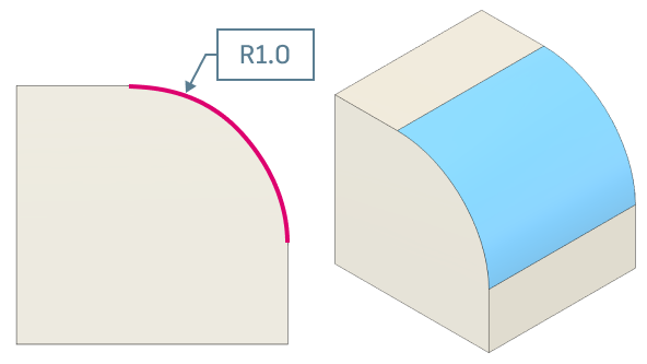

Konstant Symbol Abrundung: Wendet einen einzelnen Radiuswert entlang einer kompletten Abrundung an. Beispiel - Konstanter Radius

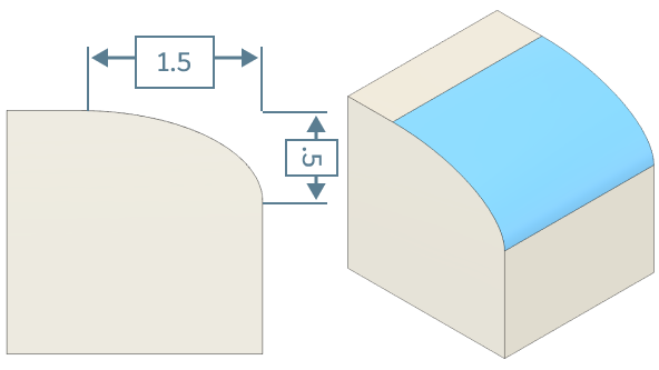

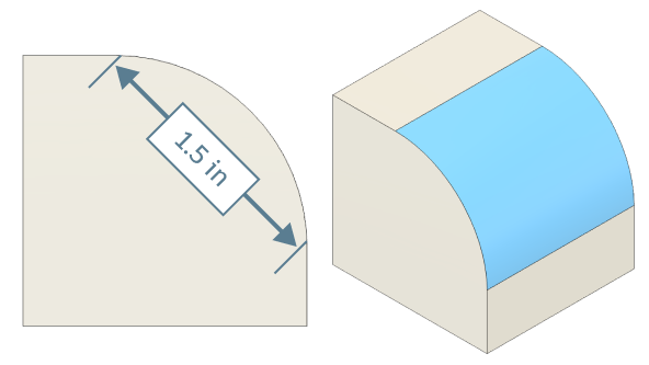

Sehnenlänge Symbol Abrundung, Sehnenlänge: Wendet einen Wert für die Sehnenlänge entlang einer kompletten Abrundung an, um die Größe zu bestimmen. Die Sehnenlänge ist der Abstand zwischen den beiden Kanten, an denen die Abrundung endet und die angrenzenden Flächen beginnen. Beispiel - Sehnenlängen-Radius

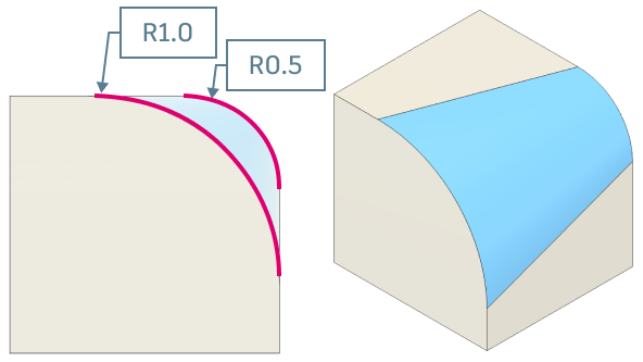

Variable Symbol Abrundung, Variabler Radius: Wendet mehrere Abrundungsradiuswerte an Punkten an, die Sie entlang einer einzelnen Kante angeben. Beispiel - Variabler Radius
Asymmetrisch: Wendet einen eindeutigen Radiuswert auf jede Seite entlang einer kompletten Abrundung an. Beispiel -Asymmetrischer Radius

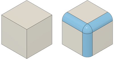

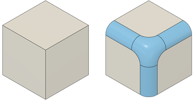

Ecktyp
Wählen Sie den Ecktyp aus, der an den Stellen, an denen Abrundungen aufeinandertreffen, angewendet werden soll.
