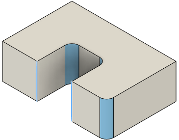

Wenn Sie mit einem Körper beginnen und einen Abrundungsvorgang wie folgt durchführen:
Tangentenkette - Start

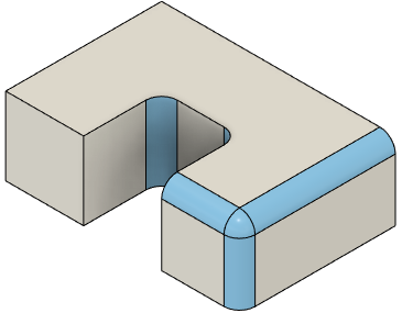

Wenn Tangentenkette deaktiviert ist, wählen Sie jeweils eine einzelne Kante mit dem folgenden Ergebnis für Abrunden aus:
Tangentenkette deaktiviert - Auswahl Tangentenkette deaktiviert - Ergebnis

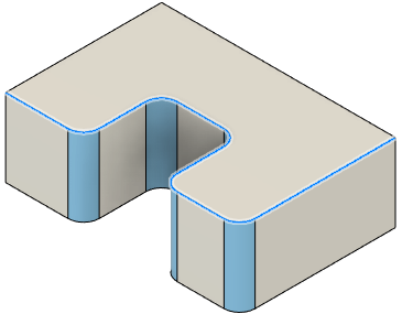

Wenn Tangentenkette aktiviert ist, wählen Sie tangential verbundene Kanten mit dem folgenden Ergebnis für Abrunden aus:
Tangentenkette aktiviert - Auswahl Tangentenkette aktiviert - Ergebnis

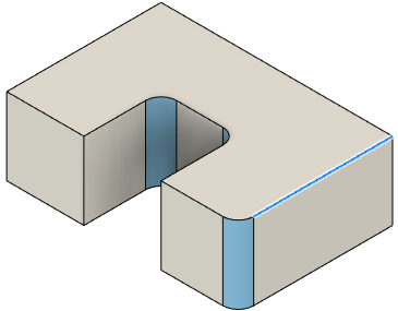

Wenn Sie auf der Zeitachse zurückgehen und dem vorherigen Abrundungsvorgang weitere Kanten hinzufügen:
Tangentenkette aktiviert - vorherige Abrundungsauswahl aktualisieren Tangentenkette aktiviert - vorheriges Abrundungsergebnis aktualisieren

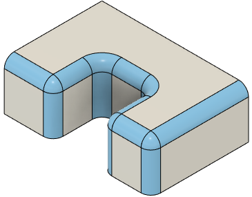

Wenn Sie den späteren Vorgang zum Abrunden erneut ausführen, wird der Auswahlsatz aktualisiert und enthält neue tangential verbundene Kanten mit dem folgenden Ergebnis für Abrunden:
Tangentenkette aktiviert - aktualisierte Auswahl Tangentenkette aktiviert - aktualisiertes Ergebnis

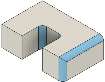

Wenn Tangentenkette deaktiviert ist, wählen Sie jeweils eine einzelne Kante mit dem folgenden Ergebnis für Fasen aus:
