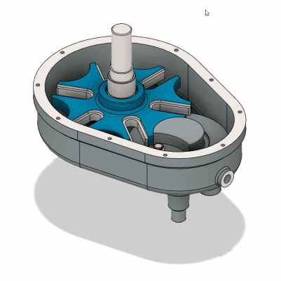

  2. Für die Auswahlmodi Fenster und Freiform:
    • Klicken und ziehen Sie von links nach rechts, um alle Objekte auszuwählen, die sich vollständig innerhalb des Fensters oder der Freiformfläche befinden.
      Animation Auswahlmodus Fenster

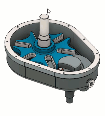

    • Klicken und ziehen Sie von rechts nach links, um alle Objekte auszuwählen, die das Fenster oder die Freiformfläche überschneiden.
    Animation Auswahlmodus Kreuzen
