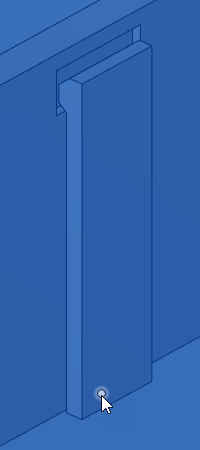

Erstellen eines Schnappverschlusses mit parallelem Haken und paralleler Nut
Erstellen Sie ein Schnappverschlusselement mit einem Haken und einer Nut parallel zu einer Fläche, um ein Paar von Volumenkörpern zu verbinden.
Wählen Sie im Werkzeugkasten Kunststoff > Erstellen > Schnappverschluss aus.
Das Dialogfeld Schnappverschluss wird angezeigt.
Wählen Sie im Dialogfeld die Option Sichtbarkeit:
Transparenz Seite 1: Reduziert die Opazität des Körpers von Seite 1.
Transparenz Seite 2: Reduziert die Opazität des Körpers von Seite 2.
Schnittanalyse: Erstellt während der Bearbeitung einen Schnitt durch die Mitte des Schnappverschlusselements.
Wählen Sie im Dialogfeld den Schnappverschluss-TypParalleler Haken und Nut aus.
Wählen Sie im Ansichtsbereich Skizzierpunkte aus, um die Hakenseiten der einzelnen Schnappverschlusselemente zu positionieren.
Eine Vorschau der einzelnen platzierten Schnappverschlusselemente wird im Ansichtsbereich angezeigt.
Optional: Sie können das Schnappverschlusselement am ausgewählten Skizzierpunkt umkehren.
Wählen Sie einen Drehungstyp aus, und passen Sie die zugehörigen Einstellungen an:
Einheitlich: Dreht alle Schnappverschlüsse im gleichen Winkel um ihre Skizzierpunkte.
Drehwinkel: Ziehen Sie den Manipulatorgriff, um den Schnappverschluss um den Skizzierpunkt zu drehen, oder geben Sie einen genauen Wert an.
Unabhängig: Dreht jeden Schnappverschluss einzeln um seinen eigenen Skizzierpunkt.
Drehwinkel: Ziehen Sie die einzelnen Manipulatorgriffe im Ansichtsbereich, oder geben Sie einen genauen Wert an.
Ausgerichtet: Richten Sie alle Schnappverschlüsse an der ausgewählten planaren, linearen oder Punktgeometrie aus.
Ausrichtungsobjekt: Wählen Sie eine Ebene, Linie oder einen Punkt zum Ausrichten der Schnappverschlüsse.
Umkehren: Klicken Sie auf diese Option, um die Ausrichtung der Schnappverschlüsse relativ zum Ausrichtungsobjekt um 180 Grad umzukehren.
Wählen Sie einen Grenztyp aus, und passen Sie die zugehörigen Einstellungen an:
Auf Nächsten: Extrudiert die Unterseite des Hakens von der Skizzierebene zu den nächstliegenden Flächen auf einem Volumenkörper.
Basisabrundungsradius: Geben Sie den Radiuswert für die Abrundung an der Basis des Hakens an.
Abstand: Extrudiert die Unterseite des Hakens von der Skizzierebene bis zu einer angegebenen Tiefe.
Tiefe: Geben Sie den Abstand für die Extrusion an.
Wählen Sie im Abschnitt Haken einen Körper für den Haken aus.
Geben Sie Werte an, um die Bemaßungen des Hakens anzupassen.
Aktivieren Sie im Abschnitt Nut das Kontrollkästchen Nut, um die Nutseite des Schnappverschlusselements zu erstellen.
Geben Sie Werte an, um die Bemaßungen der Nut anzupassen.
Klicken Sie auf OK.
Das Schnappverschlusselement wird erstellt und auf dem Volumenkörper im Ansichtsbereich angezeigt.

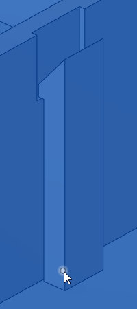

Erstellen eines Schnappverschlusses mit lotrechtem Haken und Nut
Erstellen Sie ein Schnappverschlusselement mit einem Haken und einer Nut lotrecht zu einer Fläche, um ein Paar von Volumenkörpern zu verbinden.
Wählen Sie im Dialogfeld den Schnappverschluss-TypLotrechter Haken und Nut aus.
Gleichmäßig
Drehwinkel
Unabhängig
Drehwinkel
Ausgerichtet
Ausrichtungsobjekt
Umkehren
Geben Sie den Wert für Basisabrundungsradius der Abrundung an der Basis des Hakens an.
Aktivieren Sie im Abschnitt Hakenhinterschnitt das Kontrollkästchen Nut, um die Nutseite des Schnappverschlusselements zu erstellen.
Wählen Sie einen Körper für die Nut aus.
Klicken Sie auf OK.

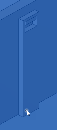

Erstellen eines Schnappverschlusses mit Haken und Gegenstück
Erstellen Sie ein Schnappverschlusselement mit einem Haken und einem Gegenstück, um ein Paar von Volumenkörpern zu verbinden.
Wählen Sie im Dialogfeld den Schnappverschluss-TypHaken und Gegenstück aus.
Wählen Sie im Ansichtsbereich Skizzierpunkte aus, um die Gegenstückseite der einzelnen Schnappverschlusselemente zu positionieren.
Gleichmäßig
Drehwinkel
Unabhängig
Drehwinkel
Ausgerichtet
Ausrichtungsobjekt
Umkehren
Auf Nächsten
Abstand
Tiefe
Wählen Sie im Abschnitt Kontur einen Körper für die Kontur aus.
Geben Sie Werte an, um die Bemaßungen der Kontur anzupassen.
Aktivieren Sie im Abschnitt Haken das Kontrollkästchen Haken, um die Hakenseite des Schnappverschlusselements zu erstellen.
Wählen Sie einen Körper für den Haken aus.
Klicken Sie auf OK.
