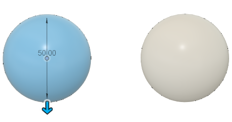

Beispiel für Kugel

  4. Ziehen Sie im Ansichtsbereich den Manipulatorgriff für Durchmesser, um die Größe der Kugel anzupassen, oder geben Sie einen genauen Wert an.

Der Volumenkörper wird im Ansichtsbereich in der Form eines Kugel-Grundkörpers angezeigt.
