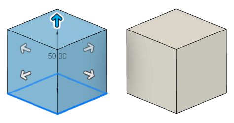

Quader
Mit dem Werkzeug Quader wird ein Volumenkörper in der Form eines Quader-Grundkörpers erstellt.
Wählen Sie eine Ebene oder planare Fläche aus, platzieren Sie die erste Ecke, geben Sie die Länge und Breite an, und geben Sie dann die Höhe des Quaders an.
Beispiel für Quader

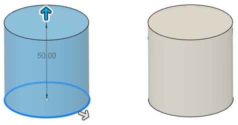

Zylinder
Mit dem Werkzeug Zylinder wird ein Volumenkörper in der Form eines Zylinder-Grundkörpers erstellt.
Wählen Sie eine Ebene oder planare Fläche aus, platzieren Sie den Mittelpunkt, geben Sie den Durchmesser an, und geben Sie dann die Höhe des Zylinders an.
Beispiel für Zylinder

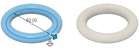

Torus
Mit dem Werkzeug Torus wird ein Volumenkörper in der Form eines Torus-Grundkörpers erstellt.
Wählen Sie eine Ebene oder planare Fläche aus, platzieren Sie den Mittelpunkt, und geben Sie den Innendurchmesser und dann den Torusdurchmesser an. Sie können auch die Position des Torus relativ zum Innendurchmesser auswählen.
Beispiel für Torus

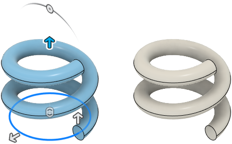

Spirale
Mit dem Werkzeug Spirale wird ein Volumenkörper in der Form eines Spiralen-Grundkörpers erstellt.
Wählen Sie eine Ebene oder planare Fläche aus, platzieren Sie den Mittelpunkt, geben Sie den Durchmesser an, und passen Sie dann die Spiraleneinstellungen an. Sie können den Typ, die Windung, den Durchmesser, die Anzahl der Windungen, die Höhe, den Winkel und die Querschnittsform der Spirale anpassen.
Beispiel für Spirale

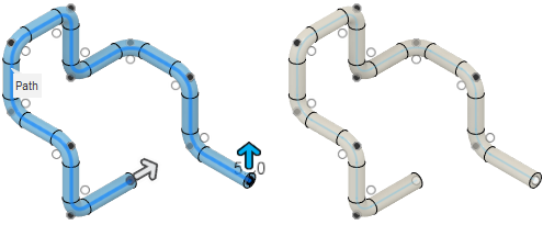

Leitung
Mit dem Werkzeug Leitung wird ein Volumenkörper in der Form eines Leitungs-Grundkörpers erstellt, der einem Pfad folgt.
Wählen Sie einen Pfad aus, dem die Leitung folgt, und geben Sie dann den Abstand, die Querschnittsform und die Profilgröße an. Sie können auch wählen, ob die Leitung hohl sein soll.
Beispiel für Leitung
