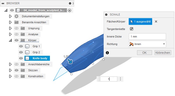

  1. Versehen Sie die Innenseite des Messerkörpers mit einer Schale.
    1. Wählen Sie im Arbeitsbereich Konstruktion auf der Registerkarte Volumenkörper im Dropdown-Menü Ändern die Option Schale aus.
    2. Wählen Sie im Browser den Messerkörper aus. Legen Sie Innere Dicke auf 1 mm fest.
      Messerkörper mit Schale versehen
      Anmerkung: Wenn Sie im Werkzeug Schale Körper im Browser auswählen, wird nur die Innenseite dieser Körper mit einer Schale versehen. Wenn Sie die Fläche einer Körperschale auswählen, wird die Fläche entfernt und die Innenseite mit einer Schale versehen.
    3. Klicken Sie zum Beenden auf OK.

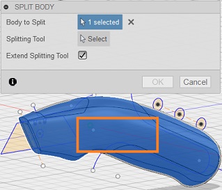

  2. Teilen Sie den Messerkörper in zwei Teile.
    1. Um den Messerkörper zu teilen, wechseln Sie zum Dropdown-Menü Ändern, und wählen Sie Körper teilen aus.
    2. Klicken Sie neben Zu teilender Körper auf Auswählen, und wählen Sie den Messerkörper aus dem Browser aus.
      Messerkörper in zwei Teile teilen

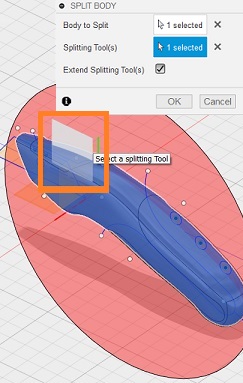

    3. Klicken Sie neben Teilungswerkzeug(e) auf Auswählen, und wählen Sie die Ebene aus, die durch die Mitte des Messerkörpers schneidet. Wenn Sie Schwierigkeiten beim Auswählen der Ebene haben, verkleinern Sie die Ansicht, bis Sie die Ebene sehen, oder halten Sie die linke Maustaste gedrückt, um das Auswahlmenü anzuzeigen, und wählen Arbeitsebene aus.
    4. Klicken Sie zum Beenden auf OK.
