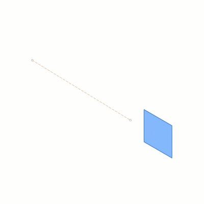

Beispiel für Drehen

  2. Wählen Sie im Ansichtsbereich ein Skizzenprofil, eine Skizzierkurve oder eine planare Fläche zum Drehen aus.
    Anmerkung: Wenn Sie das Kontrollkästchen neben Verkettung deaktivieren, können Sie stattdessen eine einzelne Kante auswählen, ohne die angrenzenden Kanten auszuwählen.
  3. Wählen Sie im Ansichtsbereich eine Skizzierkurve, Kante, zylindrische Fläche oder Achse aus, um die gedreht werden soll.

  6. Klicken Sie auf OK.
Der gedrehte Flächenkörper wird im Ansichtsbereich angezeigt.
