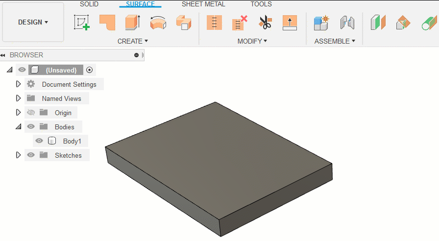

Erfahren Sie, wie Sie mit dem Werkzeug Lösen Flächen auf einer einzelnen Fläche oder einem einzelnen Volumenkörper lösen, um sie in mehrere Flächenkörper in Fusion zu teilen.
Klicken Sie im Werkzeugkasten auf Fläche > Ändern > Lösen
Das Dialogfeld Lösen wird angezeigt.
Wählen Sie die Flächen oder Volumenkörper aus, die in mehrere Flächenkörper aufgeteilt werden sollen.
Klicken Sie auf OK.
Die Flächen werden gelöst und als separate Körper im Ansichtsbereich angezeigt.
