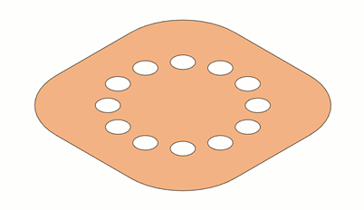

Erfahren Sie, wie Sie mit dem Werkzeug Stutzung aufheben in Fusion gestutzte Flächen dehnen und Lücken, Bohrungen oder leere Bereiche einer Fläche füllen.

  3. Wählen Sie im Dialogfeld Stutzung aufheben einen Typ zum Aufheben der Stutzung aus:
    • Symbol Alle Kanten Alle Kanten: Hebt die Stutzung aller internen und externen Kanten einer Fläche auf.
    • Symbol Interne Kanten Interne Kanten: Hebt die Stutzung nur von internen Kanten auf.
    • Symbol Externe Kanten Externe Kanten: Hebt die Stutzung nur von externen Kanten auf.
    • Symbol Manuell Manuell: Hebt die Stutzung manuell ausgewählter Kanten einer Fläche auf.

Der nicht gestutzte Flächenkörper wird im Ansichtsbereich angezeigt.
