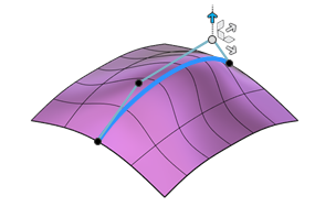

Beispiel Nach Kurve bearbeiten

  2. Wählen Sie im Ansichtsbereich einen Satz verbundener Kanten auf dem T-Spline-Körper aus.
    Eine Leitkurve wird im Ansichtsbereich angezeigt.

  7. Klicken Sie auf neben Kurvensteuerpunkte auf Auswählen.
  8. Wählen Sie die anzupassenden Steuerpunkte aus.
    Anmerkung: Halten Sie Shift gedrückt, um mehrere Steuerpunkte auszuwählen.
  9. Verwenden Sie die Manipulator-Griffe für Abstand, Ebene, Skalierung und Drehung im Ansichtsbereich, um die Kontrollpunkte anzupassen, oder geben Sie genaue Werte in das Dialogfeld ein.
  10. Klicken Sie auf OK.
Die angepassten Kanten werden im Ansichtsbereich auf dem T-Spline-Körper angezeigt.
