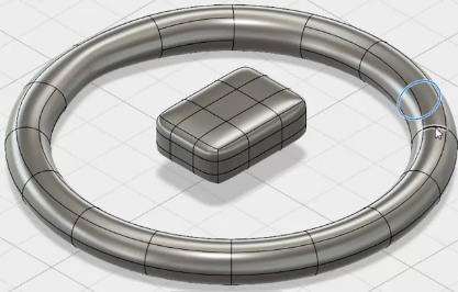

    • Doppelklicken Sie auf eine Kante, um eine durchgehende Kantenkontur auszuwählen.

Beispiel Durchgehende Kantenkontur auswählen
