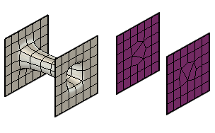

Beispiel für Löschen und Füllen

  2. Wählen Sie die Flächen aus, die gelöscht und gefüllt werden sollen.
  3. Legen Sie im Dialogfeld Löschen und füllen den Bohrungs-Füllmodus fest.
    Anmerkung: Bohrungs-Füllmodi
    • Reduzierter Stern: Erstellt Flächen mit der minimalen Anzahl von Sternpunkten.
    • Stern füllen: Füllt die Bohrung mit einer einzelnen Fläche. Dadurch werden Sternpunkte an jedem Scheitelpunkt erstellt.
