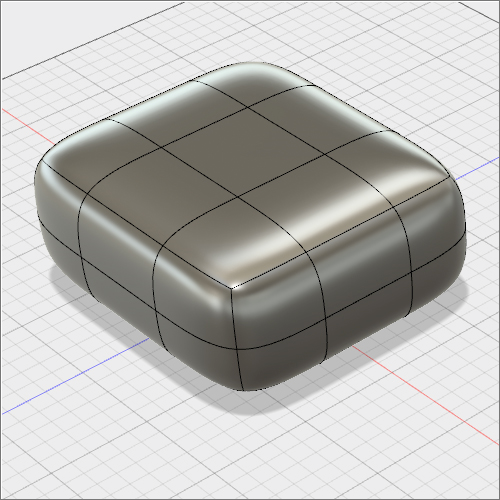

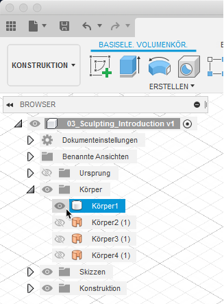

  1. Blenden Sie den zuvor erstellten Erhebungskörper Body 4 (1) aus, und aktivieren Sie die Sichtbarkeit des in Aktivität 1 erstellten T-Spline-Quaders.
    1. Deaktivieren Sie im Browser die Sichtbarkeit für Body 4 (1).
    2. Deaktivieren Sie die Sichtbarkeit für die drei Erhebungsskizzen.
    3. Aktivieren Sie die Sichtbarkeit für Body1.

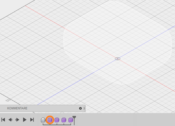

  2. Suchen Sie die zu bearbeitende T-Spline-Form in der Zeitachse.
    1. Suchen Sie in der parametrischen Zeitachse am unteren Rand des Ansichtsbereichs die vier Symbole für T-Spline-Formen.
    2. Bewegen Sie den Mauszeiger über das erste Formsymbol, und beachten Sie, dass der Quader-Grundkörper im Ansichtsbereich hervorgehoben wird.
    3. Schritt 2a
    4. Klicken Sie in der Zeitachse mit der rechten Maustaste auf das Symbol der Form, und wählen Sie Bearbeiten aus.

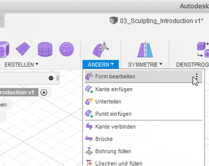

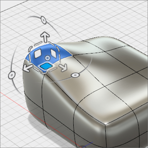

  3. Starten Sie das Werkzeug Form bearbeiten. Das Werkzeug Form bearbeiten wird zur direkten Bearbeitung von Flächen, Kanten und Scheitelpunkten verwendet.
    1. Klicken Sie auf Ändern > Form bearbeiten.
    2. Schritt 3a

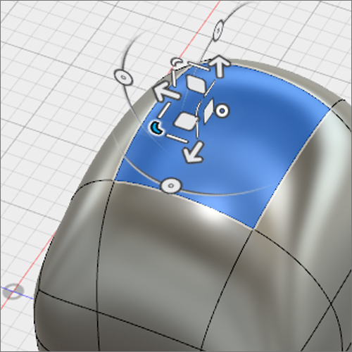

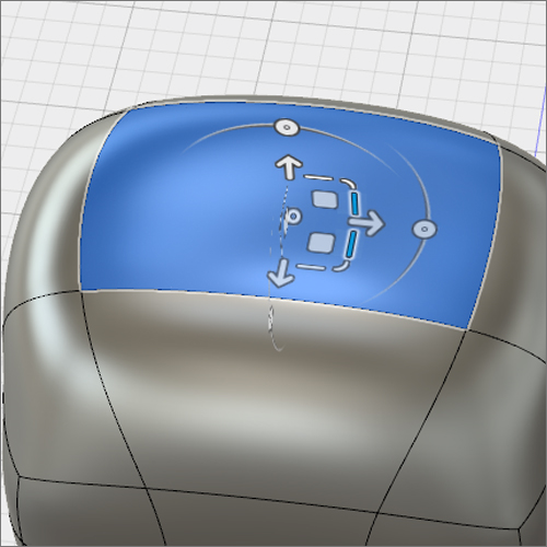

    3. Wählen Sie die obere Fläche in einer der Ecken des Quaders aus. Der Manipulator wird auf der Fläche mit einer Reihe von Werkzeugen angezeigt.
    4. Schritt 3b
    Anmerkung:
    Die direkte Bearbeitung einer Fläche bewirkt die größten Änderungen an der Form; durch die Bearbeitung eines einzelnen Scheitelpunkts werden kleinere Änderungen verursacht.

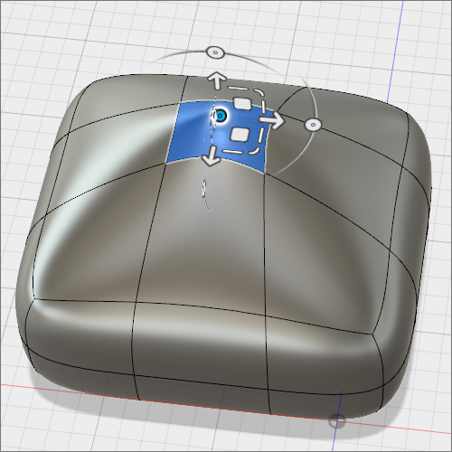

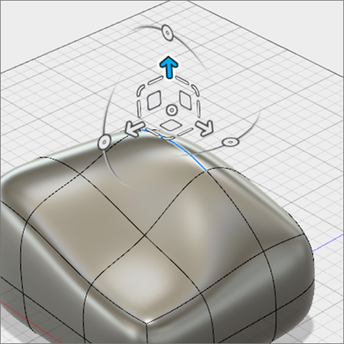

  4. Ziehen Sie den Aufwärts-Pfeil des Manipulators 30 mm entlang der Y-Achse, um die ausgewählte Fläche zu verschieben.
    Schritt 4
    Anmerkung:
    Wenn Sie eine Fläche auf einer Oberfläche verschieben, werden auch die umgebenden Flächen verschoben, um die Kontinuität beizubehalten.

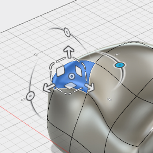

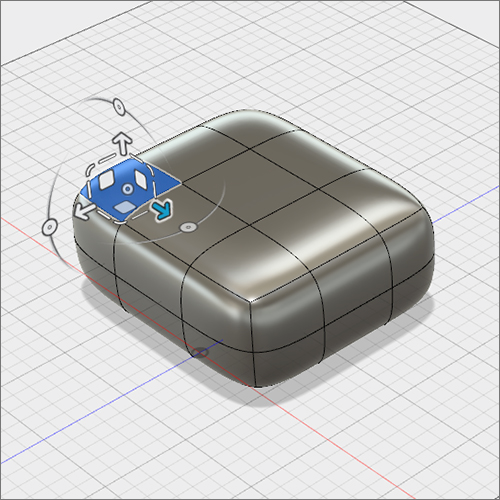

  5. Ziehen Sie eines der weißen Quadrate auf dem Manipulator, um die ausgewählte Fläche in einer Ebene zu versetzen, die parallel zu einer bestimmten Ebene im Weltbereich liegt.
    Schritt 5
    Anmerkung:
    Der Manipulator Form bearbeiten verwendet standardmäßig die Koordinaten des Weltbereichs. Sie können auch den Ansichtsbereich (basierend auf der Kameraansicht), den Auswahlbereich und den lokalen Bereich (basierend auf der Normalenrichtung der Oberfläche) verwenden. Dies kann über die Koordinaten-Optionen unter Form bearbeiten geändert werden.

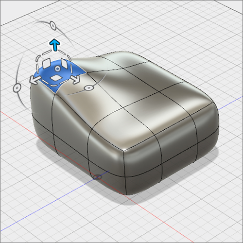

  6. Verschieben Sie eine T-Spline-Kante und einen Scheitelpunkt, und vergleichen Sie das Ergebnis mit dem Verschieben einer Fläche.
    1. Wählen Sie eine einzelne Kante aus, und verwenden Sie die verschiedenen Manipulatoren zum Verschieben, um den Unterschied zum Verschieben einer Fläche zu sehen.

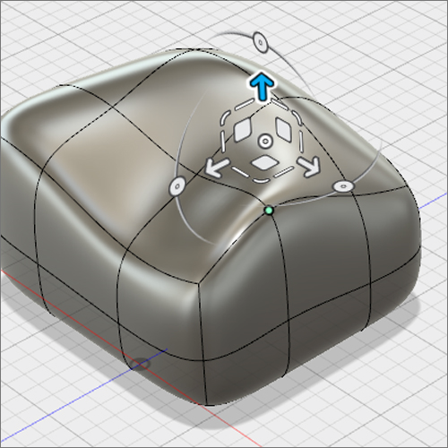

    3. Wählen Sie einen einzelnen Scheitelpunkt aus, und verschieben Sie ihn, um zu sehen, wie dadurch feinere Änderungen vorgenommen werden.
    4. Schritt 6b
