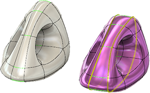

Beispiel Kante schieben
Mit Kante schieben wird die ausgewählte Kante verschoben, sie bleibt jedoch auf dem Steuerpolygon. Verwenden Sie den Anzeigemodus Quader oder Steuerrahmen, um die Anzeige der Ergebnisse zu optimieren.
