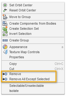

Schließen Sie Teile des Modells aus einer Simulationsstudie aus.
Entfernen Sie Körper oder Komponenten, die nicht wichtig für Ihre Simulationsstudie sind und nur die Lösungszeit erhöhen und die Netzerstellung erschweren würden. Wenn die Masse einer Komponente für Ihre Studie wichtig ist, nicht jedoch die Details der Komponente selbst, können Sie die Komponente entfernen und durch eine entsprechende Punktmasse-Last ersetzen.
Möglicherweise kennen Sie in diesem Zusammenhang den Begriff Unterdrücken, der häufig zusammen mit einem Befehl Unterdrückung aufheben auftritt. In Fusion ist der Zweck des Befehls Entfernen damit identisch. Der Unterschied besteht darin, dass es keinen Befehl wie Entfernen aufheben oder Wiederherstellen gibt.
Verwenden Sie die Methode, die sich basierend auf der Anzahl der Körper im Modell, der Anzahl der zu entfernenden Körper und der relativen Einfachheit der Auswahl am besten eignet.
Nachdem ein Bauteil entfernt wurde, wird der Vorgang auf der Zeitachse erfasst. Wenn Sie mehrere Elemente auf einmal entfernen, werden für jedes Element einzelne Zeitachseneinträge erstellt. Verwenden Sie eine der drei folgenden Methoden, um einen entfernten Körper oder eine entfernte Komponente wiederherzustellen:
