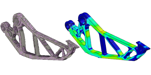

Neues Greifarm-Modell (links) und Ergebnisse der statischen Spannungsanalyse für das neue Modell (rechts)

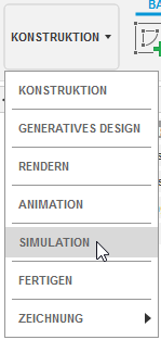

- Klicken Sie auf das Dropdown-Menü Arbeitsbereich wechseln oben links im Werkzeugkasten, und wählen Sie Simulation.

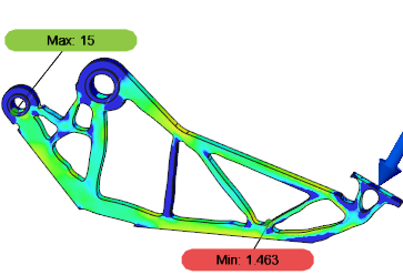

Überprüfen Sie die Ergebnisse, um sicherzustellen, dass das geänderte Bauteil die Konstruktionsanforderungen erfüllt. Die Ergebnisse unterscheiden sich wahrscheinlich leicht von der folgenden Abbildung, abhängig von der Form der geschlossenen Splines, die Sie skizziert haben.
- Überprüfen Sie den minimalen Sicherheitsfaktor. Wenn dieser noch nicht angezeigt wird, klicken Sie auf
(Arbeitsbereich Simulation > Registerkarte Ergebnisse > Gruppe Prüfen > Min./Max. einblenden).
- Wenn der minimale Sicherheitsfaktor < 2 ist, kehren Sie zurück zum Arbeitsbereich Konstruktion, löschen die Operation Extrusion aus dem Browser und wiederholen Aktivität 4 ab Schritt 2.
Anmerkung: Achten Sie darauf, dieses Mal nicht so viel Material auszuschneiden.
- Wenn der minimale Sicherheitsfaktor > 2 ist, erfüllt das Modell die Konstruktionsanforderungen und kann hergestellt werden.
