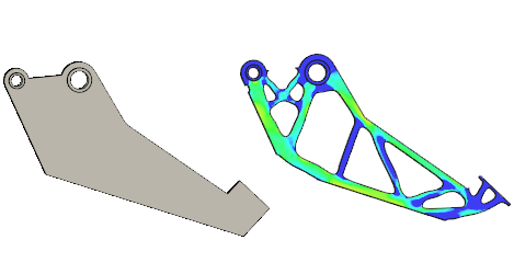

In diesem Lernprogramm erfahren Sie, wie Sie eine Formoptimierungsstudie für einen Robotergreifarm durchführen, um das Gewicht zu reduzieren und Materialkosten einzusparen. Der Greifarm aus Stahl ist so konzipiert, dass er Druckbelastungen der Greiffläche aushält. Es ist wichtig, dass die neue Konstruktion den ursprünglichen Konstruktionsspezifikationen entspricht und einen Sicherheitsfaktor von mindestens 2.0 für die angewendete Last beibehält.
Aufgaben in diesem Lernprogramm
Erstellen Sie eine Formoptimierungsstudie, um die Form eines Robotergreifarms zu optimieren und das Material um 40 % zu reduzieren
Wenden Sie Abhängigkeiten und Lasten an, um wichtige Aspekte der ursprünglichen Konstruktion beizubehalten
Definieren Sie die Formoptimierungskriterien und führen die Formoptimierungsanalyse durch
Ändern Sie die ursprüngliche Konstruktion im Arbeitsbereich Konstruktion basierend auf dem Formoptimierungs-Netzobjekt
Führen Sie eine statische Spannungsanalyse durch, um zu überprüfen, ob die neue Konstruktion die Konstruktionsspezifikationen erfüllt.
