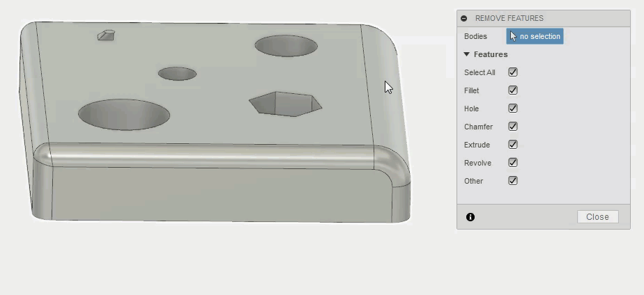

Elemente entfernen
Entfernen Sie kleine Elemente aus Komponenten oder Körpern, um sie für die Simulation zu optimieren.
Das Entfernen wird für die folgenden Elementarten unterstützt:
  1. Klicken Sie auf Symbol Elemente entfernen (Arbeitsbereich Simulation > Registerkarte Vereinfachen > Gruppe Ändern > Elemente entfernen).
  2. Wählen Sie einen oder mehrere Körper aus, aus denen Sie Elemente entfernen möchten.
    • Die Auswahl mehrerer komplexer Körper verlangsamt den Befehl.
  3. Klicken Sie optional auf Manuelle Funktionen. Anschließend können Sie die Auswahl aller Elemente manuell umschalten.
    • Klicken Sie auf nicht ausgewählte Elemente, um diese zu entfernen, oder klicken Sie auf ausgewählte Elemente, um diese beizubehalten.
    • Die Anzahl der manuell angeklickten Elemente wird im Dialogfeld unabhängig davon angezeigt, ob Sie sie zum Entfernen oder zum Beibehalten angeklickt haben.
  4. Bewegen Sie den Schieberegler Elementgröße nach rechts, um größere Elemente auszuwählen. Bewegen Sie ihn nach links, um die Auswahl größerer Elemente aufzuheben, damit nur kleinere Element entfernt werden.
  5. Wählen Sie Löschen Symbol Löschen aus, um die angegebenen Elemente zu entfernen.
    Animation Elemente entfernen
    Der Befehl bleibt geöffnet und berechnet die automatische Elementgröße zum Entfernen neu. Sie können zusätzliche Entfernungen vornehmen, falls gewünscht.
  6. (Optional) Drücken Sie die ESC-Taste, um das Entfernen während der Ausführung abzubrechen und die vorherige Modellgeometrie wiederherzustellen.
  7. Klicken Sie auf Schließen, um das Dialogfeld Elemente entfernen zu schließen.
