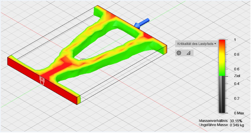

Wenn die Formoptimierungsstudie abgeschlossen ist, können Sie die neu erstellte Referenzform sehen.
Außerdem enthalten die Ergebnisse die Kritikalität des Lastpfads, das Massenverhältnis und die ungefähre Masse.
Mit Massenverhältnis wird der Prozentsatz der ursprünglichen Masse angegeben, die erhalten bleibt. Wenn die Ergebnisse erstmalig angezeigt werden, sollte das Massenverhältnis an den Prozentsatz der Zielmasse angenähert werden, der in den Formoptimierungskriterien angegeben ist.
Die ungefähre Masse stellt die Masse der übrigen Geometrie dar.
