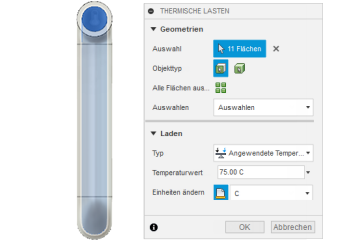

Angewendete Temperaturlast im Arbeitsbereich Simulation
Eine angewendete Temperatur wird verwendet, wenn Sie eine bestimmte Temperatur in C, K, F oder R festlegen möchten, die auf die ausgewählte Fläche oder den ausgewählten Körper angewendet wird. Diese Option ermöglicht die Erzeugung oder Ableitung einer unbegrenzten Wärmemenge, die durch das ausgewählte Objekt fließt, um die angegebene Temperatur beizubehalten.
Studientypen mit dieser Lastoption
Symbol Thermische Spannung Studie zur thermischen Spannung
Symbol Thermische Studie Thermische Studie
Beispiel
