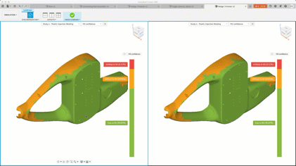

Mit den Synchronisierungswerkzeugen im Vergleichsmodus können Sie Aktionen, die Sie im aktiven Fenster durchführen, mit den Ergebnissen in allen anderen Fenstern synchronisieren.
- Kamera synchronisieren |
Kamera synchronisieren synchronisiert die Bewegung und Ausrichtung der Modelle in allen Fenstern, sodass Sie alle Modelle auf dieselbe Weise und gleichzeitig verschieben, drehen, vergrößern oder verkleinern und schwenken können.
Vorgabemäßig sind die Kameras synchronisiert, sodass Sie dieselben Bereiche der Modelle einfacher anzeigen können.
