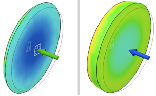

Synchronisieren der Kamera im Vergleichsmodus
Vorgabemäßig wird die Kamera synchronisiert, sodass Sie dieselben Bereiche aller Modelle gleichzeitig untersuchen können.
