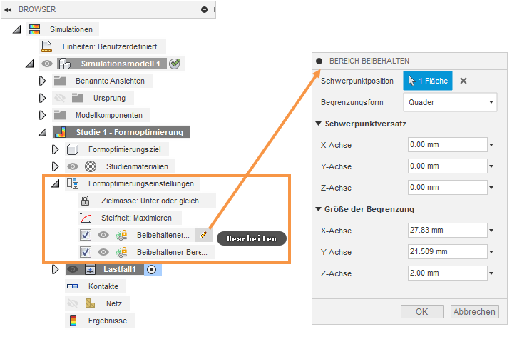

Sie können vorhandene Einstellungen mit dem Werkzeug Bearbeiten im Browser bearbeiten.
Browser - Formoptimierungseinstellungen
  1. Stellen Sie sicher, dass die Studie, die Sie bearbeiten möchten, im Browser aktiv ist.
  2. Erweitern Sie den Knoten Formoptimierungseinstellungen der aktiven Studie, suchen Sie den beibehaltenen Bereich, den Sie bearbeiten möchten, und klicken Sie auf Bearbeiten.
  3. Nehmen Sie die notwendigen Anpassungen vor. Bei einem Quader können Sie die X-, Y- und Z-Bemaßungen des beibehaltenen Bereichs anpassen. Bei einem Zylinder können Sie die Höhe und den Radius des Zylinders anpassen. Bei einer Kugel können Sie den Radius anpassen.
  4. Wenn Sie einen Zylinder als Begrenzungsform auswählen, wählen Sie X-Achse, Y-Achse, Z-Achse oder Ausgerichtet als Formenrichtung aus. Wechseln Sie durch die Liste der Richtungen, um zu verstehen, wie die einzelnen Optionen die Ausrichtung des Zylinders verändern.
Anmerkung: Zusätzlich zum direkten Anpassen der Felder im Dialogfeld Bereich beibehalten können Sie die Anzeigezeichen ziehen, um die Größe und Position des beibehaltenen Bereichs anzupassen.
