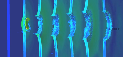

Während einer Ereignissimulation kann das Ereignis zur Entstehung von Rissen, Brüchen und Löchern im Modell führen. Sie können die Entwicklung von Rissen, Brüchen und Löchern simulieren, indem Sie zulassen, dass Netzelemente gelöscht und aus der Simulation entfernt werden, wenn bestimmte Kriterien erfüllt sind. Nur Netzelemente des ausgewählten Körpers, die die Löschkriterien erfüllen, werden gelöscht.
Zu den Löschkriterien gehören:
