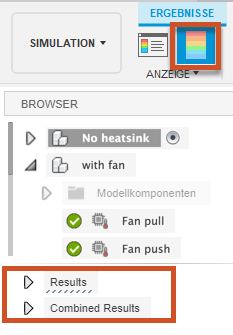

  1. Klicken Sie auf der Registerkarte Ergebnisse auf Anzeigen > Ergebnisse Symbol Erläuternde Ergebnisse.
  2. Erweitern Sie im Ergebnis-Browser
    1. Ergebnisse, um Ergebnisse anzuzeigen, die Folgendes verdeutlichen:
      • Nähe der Komponenten zu den maximalen Temperaturgrenzwerten
      • Temperatur aller Komponenten auf der Leiterplatte und wie sich ihre Temperatur auf die Temperatur der umliegenden Komponenten auswirken kann
      • Auswirkung der Luftströmung auf die Komponententemperatur
      • Verteilung der Luftströmung durch das Gehäuse
      • Auswirkungen von Kühlkörpern auf die Komponententemperaturen
    2. Kombinierte Ergebnisse, um eine Überlagerung der Komponententemperaturen mit folgenden Aspekten anzuzeigen:
      • Luftgeschwindigkeit
      • Lufttemperatur
