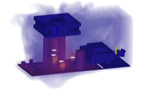

Komponententemperatur Komponententemperatur Die Temperatur aller Komponenten im Simulationsmodell. Browser
Lufttemperatur Lufttemperatur Die Temperatur der Luft, die alle Komponenten im Modellgehäuse umgibt. Browser

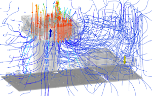

Luftgeschwindigkeit Max. Grenzwerte Die Richtung und Geschwindigkeit der sich im Modellgehäuse bewegenden Luft. Browser

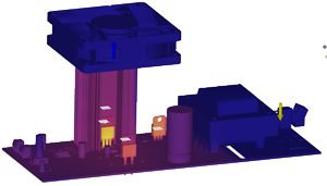

Luftgeschwindigkeit + Komponententemperatur Max. Grenzwerte Sowohl die Richtung und Geschwindigkeit der sich bewegenden Luft im Modellgehäuse als auch die Temperatur der Modellkomponenten. Browser
Lufttemperatur + Komponententemperatur Max. Grenzwerte Sowohl die Temperatur der Modellkomponenten als auch die umgebende Luft. Browser
