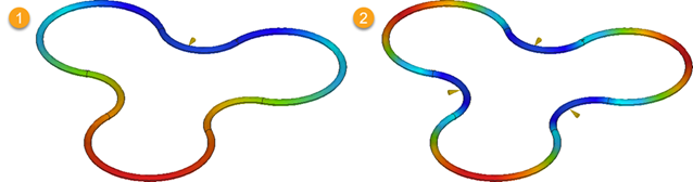

Für das bestmögliche Ergebnis müssen Sie die optimalen Anspritzpunkte ermitteln. So erhalten Sie ein balanciertes Fliessverhalten, da die äußersten Punkte des Werkzeugs zur gleichen Zeit und bei gleichem Druck befüllt werden können. Sie müssen außerdem die Anzahl und Position der Anspritzpunkte so wählen, dass die volumetrische Schwindung am Ende des Fliessweges dem vorgesehenen Wert nahekommt.
Platzieren Sie einen Anspritzpunkt auf dem Körper, der die Fließstrecke des Polymers minimiert. Im Idealfall sollte die Einspritzung in einen dickeren Abschnitt erfolgen, damit eine ausgeglichene Füllung erreicht wird. Bei größeren Formteilen können Sie mehrere Punkte hinzufügen.

Animation der Füllergebnisse: (1) Ein Punkt; (2) Mehrere Punkte.
