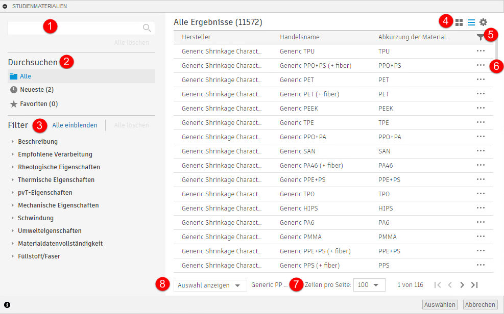

Dialogfeld Studienmaterialien
Die im Dialogfeld Studienmaterialien verfügbaren Werkzeuge
  1. Suchfeld: Sucht anhand eines oder mehrerer der folgenden Kriterien nach Materialien: Name des Herstellers, Handelsname, Abkürzung der Materialfamilie oder Familienname.
  2. Durchsuchen - Ermöglicht das schnelle Anzeigen von Daten für die zuletzt ausgewählten oder bevorzugten Materialien.
  3. Filter - Ermöglicht die Suche nach Materialien, die bestimmte Anforderungen in Bezug auf Eigenschaften oder Verarbeitung erfüllen.
  4. Hier können Sie die Tabellen- oder Listenansicht für die Materialien wählen und alle Einstellungen, einschließlich Filter, sowie kürzlich angezeigte Materialien und bevorzugte Materialien, zurücksetzen.
  5. Hier können Sie die Liste der Spalten pro Seite anpassen.
  6. Klicken Sie in der Listenansicht auf Symbol Mehr, um das Menü zu öffnen, in dem Sie Materialeigenschaften anzeigen, Favoriten hinzufügen und Vorgabematerialien festlegen können.
  7. Hier können Sie die Liste der Zeilen pro Seite anpassen.
  8. Hier können Sie zwischen dem Vorgabematerial und dem Studienmaterial wechseln.
