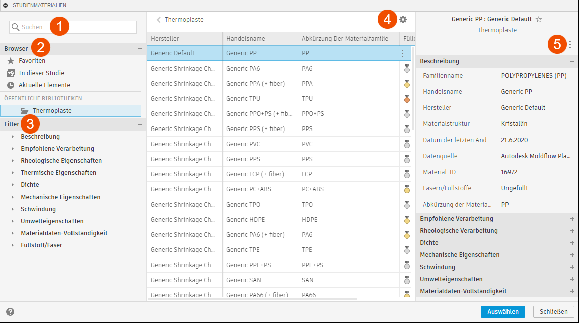

Dialogfeld Studienmaterialien
Die im Dialogfeld Studienmaterialien verfügbaren Werkzeuge
  1. Suchfeld: Sucht anhand eines oder mehrerer der folgenden Kriterien nach Materialien: Name des Herstellers, Handelsname, Abkürzung der Materialfamilie oder Familienname.
  2. Browser: Ermöglicht Ihnen die schnelle Anzeige von Daten für Ihre bevorzugten Materialien bzw. Materialien, die in der aktuellen Studie verwendet werden oder kürzlich ausgewählt wurden.
  3. Filter - Ermöglicht die Suche nach Materialien, die bestimmte Anforderungen in Bezug auf Eigenschaften oder Verarbeitung erfüllen.
  4. Hier können Sie die Liste der Spalten pro Seite anpassen.
  5. Klicken Sie auf Symbol Mehr, um das Menü zu öffnen, in dem Sie Favoriten hinzufügen, Materialeigenschaften anzeigen und Vorgabematerialien festlegen können.
