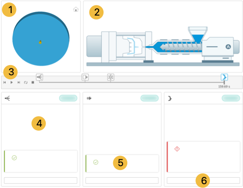

In der Übersicht über die Studiendaten können Sie den Prozess animieren und die sich mit der Zeit ändernden Daten anzeigen. Sie können auch die Interpretationen der erläuternden Ergebnisse sehen und auf die Vorschläge der erläuternden Ergebnisse für die nächsten Schritte zugreifen.
Guss - Prozessübersicht
wobei 1. Animation der Formteilfüllung, 2. Animation des Spritzgussverfahrens, 3. Animation der Steuerung, 4. Kategorisierung der Daten in verschiedene Spritzgussphasen, 5. Interpretationen der Ergebnisse, 6. Verknüpfung zu erläuternden Ergebnissen
