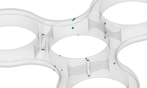

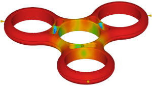

Lufteinschlüsse Lufteinschlüsse Die Position und Wahrscheinlichkeit von eingeschlossener Luft, wenn die Kunststoff-Fließfronten aus verschiedenen Richtungen konvergieren. Lufteinschlüsse können Oberflächenfehler und unvollständige Füllungen verursachen und durch ausreichende Entlüftung verhindert werden. Browser

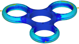

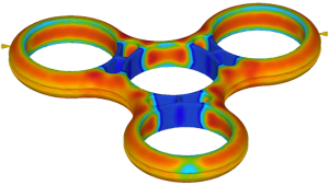

Mittlere Temperatur (Ende der Füllung) Mittlere Temperatur EOF Der Temperaturmittelwert über die Dicke des Formteils am Ende der Füllung. Eine zu niedrige Temperatur kann Füllprobleme verursachen, und zu hohe Temperaturen können zu längeren Abkühlzeiten führen. Browser

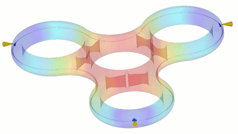

Verformung (alle Einflüsse) Verformung alle Die endgültige Form, die sich aus einer Kombination aus Schwindung und Verzug des Formteils ergibt. Der Verzug wird durch Schwindungsvariationen verursacht und durch die Formteilkonstruktion, die Prozesseinstellungen und das Material beeinflusst. Browser

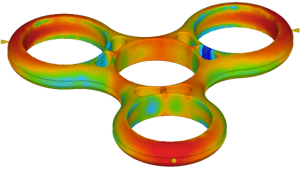

Füllanimation Füllanimation Die Progression des Kunststoffs beim Füllen der Werkzeugkavität, die sich auf die Qualität des Formteils auswirkt. Achten Sie auf ungefüllte Bereiche, Bindenähte und Lufteinschlüsse. Browser

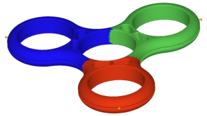

Gefüllt vom Anspritzpunkt Gefüllt v. Anspritzpunkt Für ein Bauteil mit mehreren Anschnitten wird angezeigt, von welchem Anschnitt das Material stammt. Achten Sie auf eine ungleiche Farbverteilung, was auf eine ungleichmäßige Füllung hinweist. Browser

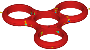

Qualitätsprognose Qualitätsprognose Wie gut das Formteil geformt werden kann und wo Probleme auftreten können. Verringern Sie die orangefarbenen und roten Bereiche, um das Risiko von Qualitätsproblemen zu reduzieren. Browser

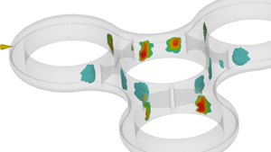

Bindenähte Bindenähte An der Stelle, an der zwei Fließfronten aufeinandertreffen. Bindenähte können zu Schwachstellen und/oder optischen Mängeln führen. Vermeiden Sie Bindenähte auf ästhetischen Flächen oder in Bereichen, die eine hohe Festigkeit erfordern. Browser
