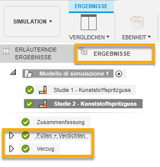

Klicken Sie im Werkzeugkasten Ergebnisse in der Gruppe Anzeige auf Ergebnisse
Erweitern Sie im Ergebnis-Browser
Füllen + Verdichten, um Ergebnisse anzuzeigen, die Folgendes verdeutlichen:
Verzug, um Ergebnisse anzuzeigen, die Folgendes verdeutlichen:
wie der Kunststoff wahrscheinlich beim Abkühlen auf Raumtemperatur schwindet
wie sich das Formteil aufgrund der Schwindung verziehen könnte.
