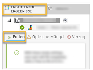

Das Ergebnis Wird mein Formteil gefüllt? ist am Ende der Phase Füllen + Verdichten der Analyse verfügbar und befindet sich auf der Registerkarte Füllen der erläuternden Ergebnisse.
Erläuternde Ergebnisse
Ergebnisinterpretation
Auf der Registerkarte Füllen wird im oberen Bereich der erläuternden Ergebnisse das Ergebnis für Füllsicherheit interpretiert, und es wird angegeben, wie wahrscheinlich das Formteil unter den in der Studieneinrichtung angegebenen Bedingungen gefüllt wird. Die Farben auf dem Formteil entsprechen den Farben in den erläuternden Ergebnissen und den Farben in der Legende, um zu verdeutlichen, welche Stellen des Formteils sich leichter füllen lassen, welche Stellen schwieriger sind und wo das Formteil sich möglicherweise überhaupt nicht füllt.
