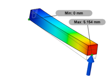

Verschiebungsergebnisse mit festgelegten und externen Abhängigkeiten
Träger, der eine Verschiebung aufweist, wenn eine festgelegte Abhängigkeit auf ein Ende und eine Last auf das andere Ende angewendet wird.
Wenn Sie alle sechs Freiheitsgrade (Ux, Uy, Uz sowie Rx, Ry und Rz) mit einer externen Abhängigkeit versehen, entspricht dies einer festgelegten Abhängigkeit. Mit der externen Abhängigkeit wird ein Knoten (Sie können sich diesen als starren Körper vorstellen) mit starren Verbindungen auf der Fläche fixiert. Wenn der Knoten überhaupt nicht verschoben oder gedreht wird, entspricht dies einer vollständig starren Verbindung.
Abbildung 1: Verschiebungsergebnis, das zeigt, dass (a) eine festgelegte Abhängigkeit und (b) eine externe Abhängigkeit, bei der alle sechs Freiheitsgrade vorgegeben sind, denselben Effekt haben.
