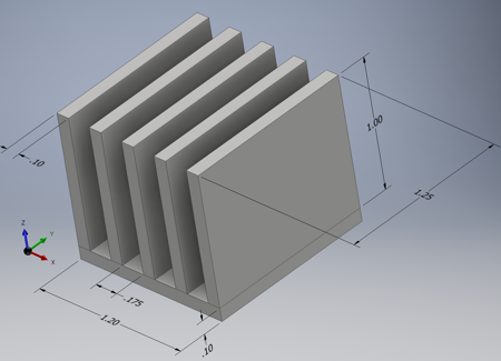

Das Problem bei der Simulation eines bereits modellierten Kühlkörpers besteht darin, dass die für eine genaue maximale Temperaturprognose erforderliche Netz- oder Voxelauflösung sowohl viel Zeit als auch viele Token in Anspruch nehmen kann. Um die Kühlkörperidealisierung zu nutzen, modellieren Sie einen extrudierten Kühlkörper, bei dem Richtung und Abstand der Lamellen unveränderlich sind und der Kühlkörper am Modellkoordinatensystem ausgerichtet ist.
Kühlkörper
Abbildung 1: Beispiel für ein idealisierbares Kühlkörpermodell
Die Vereinfachungsmethode akzeptiert die Kühlkörperbaugruppe und erzeugt eine Darstellung, die aus einem einzelnen ausgerichteten Bauteil besteht.

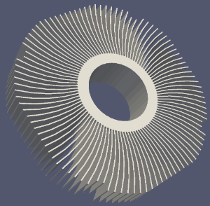

Anmerkung: Wenn mit dem Befehl Symbol Kühlkörper Kühlkörper keine Idealisierung des Kühlkörpers erstellt werden kann, wird die Studie trotzdem ausgeführt, jedoch ohne die Vorteile der Kühlkörperidealisierung.
Kühlkörper
Abbildung 2: Beispiel für ein Kühlkörpermodell, das nicht idealisiert werden kann
