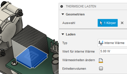

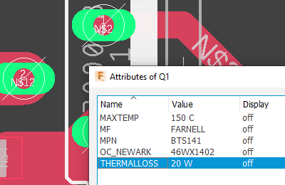

Eine interne Wärmelast ist eine Last, bei der eine bestimmte Energiemenge auf einen Körper pro Zeiteinheit angewendet oder von ihm abgezogen wird. Die internen Wärmeeinheiten sind Btu/s, J/s oder W.
| Studientypen mit dieser Lastoption |
Studie zur thermischen Spannung |
Thermische Studie |
Studie zur Elektronikkühlung |
Stromversorgung
Leiterplattenkomponenten
