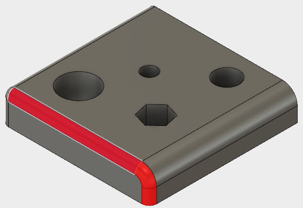

Vereinfachen Sie Ihr Modell, indem Sie eine ausgewählte Fläche und die benachbarten Flächen entfernen, um die Geometrie zu korrigieren.
Sie können Flächen in den folgenden kontextabhängigen Umgebungen entfernen:
Simulation > Vereinfachen > Volumenkörper vereinfachen oder Oberfläche vereinfachen > Ändern > Flächen entfernen ![]()
Generatives Design > Modell bearbeiten > Modell-Vol.körper bearb. oder Modellfläche bearb. > Ändern > Flächen entfernen ![]()
Das Löschen einer einzelnen Fläche der ursprünglichen Geometrie kann zu einem unerwünschten Ergebnis oder dazu führen, dass der Vorgang fehlschlägt. Wenn der Befehl Flächen entfernen aktiviert ist, werden benachbarte Flächen automatisch ausgewählt (die zusammen mit der ausgewählten Fläche entfernt werden), damit die Geometrie ordnungsgemäß korrigiert werden kann. Wenn z. B. eine Abrundung an mehreren Kanten erstellt wurde, kann ein einzelnes Segment nicht entfernt werden, wenn die Geometrie gültig bleiben soll. In der folgenden Abbildung wurde die hervorgehobene Fläche ausgewählt, und die beiden benachbarten Flächen müssen ebenso entfernt werden, um die Geometrie korrekt zu regenerieren.
