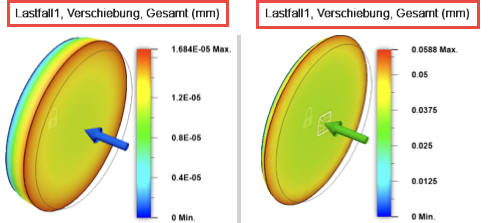

  1. Wählen Sie auf der Registerkarte Vergleichen die Option Symbol Ergebnistyp synchronisieren Synchronisieren > Ergebnistyp synchronisieren.
    Anmerkung: Die Ergebnisauswahl wird synchronisiert, wenn der Befehlssymbolhintergrund blau ist.
  2. Wenn Ergebnistyp synchronisieren aktiviert ist und Sie in einem Fenster andere Ergebnisse auswählen, werden die Ergebnisse in allen anderen Fenstern entsprechend aktualisiert.
    Anmerkung: Die Ergebnisauswahl ist für verschiedene Studientypen unterschiedlich. In einigen Studien ist die Ergebnisauswahl mit der Legende verknüpft. In anderen Studien werden die Ergebnisse aus den Dropdown-Menüs oben in jedem Fenster ausgewählt.
