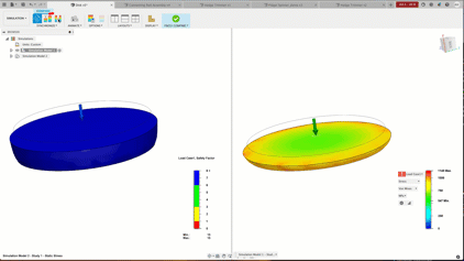

Mit den Synchronisierungswerkzeugen im Vergleichsmodus können Sie Aktionen, die Sie im aktiven Fenster durchführen, mit den Ergebnissen in allen anderen Fenstern synchronisieren.
Ergebnistyp synchronisieren - Standard-Viewer
Anmerkung: Für Studientypen, die die Standard-Ergebnisanzeige verwenden, ist dieser Befehl vorgabemäßig deaktiviert.
Kamera synchronisieren - Ergebnistyp synchronisieren
Ergebnistyp synchronisieren synchronisiert die Ergebnisauswahl, sodass alle Fenster denselben Ergebnistyp wie das aktive Fenster aufweisen. Die Synchronisierung des Ergebnistyps kann hilfreich sein, wenn Sie verschiedene Studieneinrichtungsbedingungen oder unterschiedliche Geometrieänderungen vergleichen und dasselbe Ergebnis aus verschiedenen Studien anzeigen möchten.
Anmerkung: Für Studientypen, die die Online-Ergebnisanzeige verwenden, ist dieser Befehl vorgabemäßig aktiviert.
Anmerkung: Sie müssen denselben Studientyp vergleichen, damit Ergebnistyp synchronisieren wirksam wird.
Da Ergebnistyp synchronisieren vorgabemäßig aktiviert ist, wird beim Wechseln zu einem anderen Studientyp ein Informationssymbol in inaktiven Fenstern angezeigt, die nicht mehr denselben Studientyp aufweisen.
