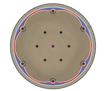

  4. Extrudieren Sie die Kreise in der Anordnung um einen Abstand von 6 mm, um sie in 3D-Elemente zu konvertieren.
    1. Klicken Sie auf Ändern > Drücken/Ziehen. Daraufhin wird das Dialogfeld Drücken/Ziehen angezeigt.
    2. Klicken Sie im Dialogfeld Drücken/Ziehen auf Auswählen, und klicken Sie, um die Bereiche zwischen jedem Bogen und der Innenkante des Zylinders auszuwählen. Ausgewählte Bereiche werden blau angezeigt.
      Wenn Sie einen Bereich ausgewählt haben, wird das Dialogfeld Extrusion angezeigt.
      Zu extrudierende Bogen auswählen
    3. Geben Sie 6 mm in das Feld Abstand ein.
    4. Klicken Sie im Dialogfeld Extrusion auf OK.
      Taschen abgeschlossen
      Tipp: Richten Sie die Ansicht mithilfe des ViewCube so aus, dass die Taschen innerhalb des Zylinders angezeigt werden.
