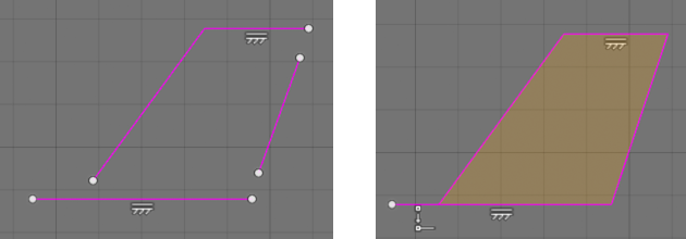

Wenn Endpunkte von Linien oder Splines nicht von einer anderen Geometrie abhängig sind, werden sie als weiße Punkte angezeigt.
Beispiel Abhängigkeit Koinzident
In der Abbildung auf der linken Seite wird durch die weißen Punkte angegeben, dass Punkte nicht abhängig sind.
In der Abbildung auf der rechten Seite sind die Punkte alle abhängig. Für koinzidente Abhängigkeiten von Punkt zu Punkt wird kein Punkt- oder Abhängigkeitssymbol angezeigt. Für koinzidente Abhängigkeiten von Punkt zu Kurve wird das Koinzident-Symbol angezeigt.

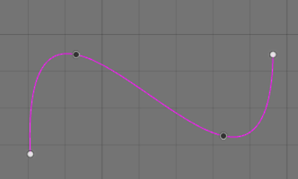

Beispiel Spline-Punkte
Für Splines werden weiße Punkte an den Endpunkten angezeigt, wenn sie nicht abhängig sind, und graue Punkte bei internen Einpassungspunkten.
