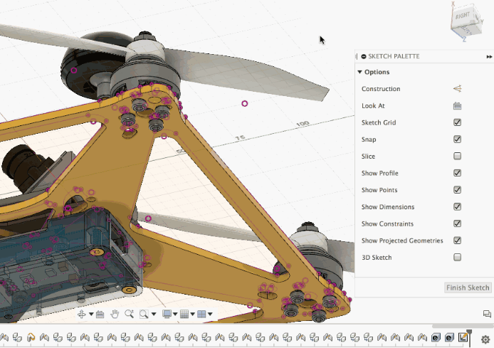

Ein- oder Ausblenden von Projektionsgeometrie
Aktivieren oder deaktivieren Sie in der Skizzenpalette die Option Projizierte Geometrien anzeigen.
Animation von projizierter Geometrie ausblenden
