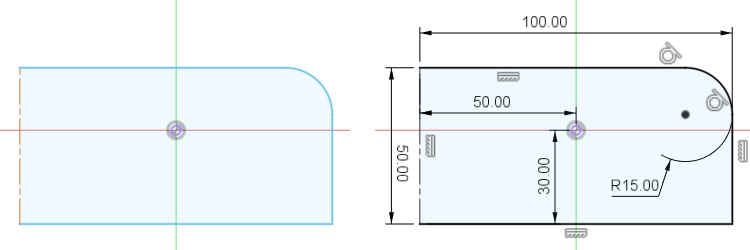

Eine Skizze ist vollständig abhängig, wenn die Größe und Position der gesamten Skizziergeometrie vollständig definiert ist. Dies wird durch eine Kombination aus Abhängigkeiten und Bemaßungen erreicht. Es ist nicht immer erforderlich, Skizzen vollständig mit Abhängigkeiten zu versehen, aber es ist häufig empfehlenswert.
Im Browser wird ein rotes Schloss auf dem Symbol neben der Skizze angezeigt, wenn diese vollständig mit Abhängigkeiten versehen ist.
Beispiel: Browser - Skizze mit und ohne Abhängigkeiten
Wenn die Skizziergeometrie vollständig abhängig ist, ändert sich die ursprüngliche Farbe in Schwarz.
Beispiel für eine abhängige Skizze
Für das obige Bild gilt:
Sie können auch einzelne Skizzierkurven vollständig mit Abhängigkeiten versehen, indem Sie ihre Größe und Position vollständig definieren.
