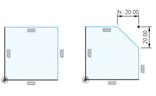

Fase mit gleichem Abstand
Mit dem Werkzeug Fase mit gleichem Abstand wird basierend auf einem gleichen Abstand zu jeder Seite eine Fase am Scheitelpunkt, Schnittpunkt oder erweiterten Schnittpunkt zweier Linien in einer Skizze erstellt.
Wählen Sie einen Scheitelpunkt oder zwei Linien aus, und geben Sie dann den Abstandswert für die Fase an.
Beispiel für Fase mit gleichem Abstand

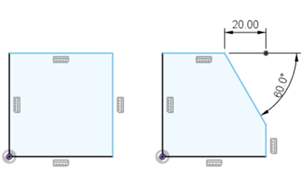

Abstand und Winkelfase
Mit dem Werkzeug Abstand und Winkelfase wird basierend auf einem einzelnen Abstand und Winkel eine Fase am Scheitelpunkt, Schnittpunkt oder erweiterten Schnittpunkt zweier Linien in einer Skizze erstellt.
Wählen Sie einen Scheitelpunkt oder zwei Linien aus, und geben Sie dann den Abstand und die Winkelwerte für die Fase an.
Beispiel für Abstand und Winkelfase

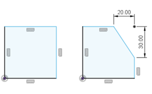

Fase mit zwei Abständen
Mit dem Werkzeug Fase mit zwei Abständen wird basierend auf einem anderen Abstand zu jeder Seite eine Fase am Scheitelpunkt, Schnittpunkt oder erweiterten Schnittpunkt zweier Linien in einer Skizze erstellt.
Wählen Sie einen Scheitelpunkt oder zwei Linien aus, und geben Sie dann die beiden Abstandswerte für die Fase an.
Beispiel für Fase mit zwei Abständen

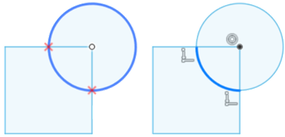

Lösen
Mit dem Werkzeug Lösen wird die Skizziergeometrie an den Stellen, an denen andere Skizziergeometrie geschnitten wird, in zwei oder mehr Segmente unterteilt.
Wenn Sie den Cursor über die Skizziergeometrie bewegen, wird eine Vorschau am Lösungspunkt angezeigt. Klicken Sie dann, um die Skizziergeometrie zu lösen.
Beispiel für Lösen

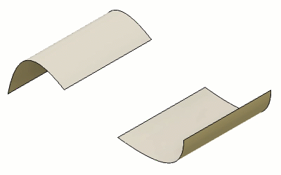

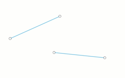

Verschmelzungskurve
Das Werkzeug Verschmelzungskurve erstellt eine tangential durchgehende oder krümmungsstetige Verschmelzungskurve zwischen den Endpunkten von zwei vorhandenen Skizzierkurven oder -kanten.
Sie wählen zwei Skizzierkurven oder -kanten im Ansichtsbereich aus, die Sie verschmelzen möchten. Um anzugeben, an welchem Ende die Verschmelzung erfolgen soll, platzieren Sie den Mauszeiger auf der Kurve näher an dem Ende, an dem die Verschmelzung erfolgen soll. Wählen Sie dann einen Abhängigkeitstyp aus:
Wenn Sie den Mauszeiger über eine gültige Auswahl bewegen, wird die Geometrie hervorgehoben und eine Vorschau der Verschmelzungskurve angezeigt.
Verschmelzungskurven-Animation Verschmelzungskurvenkanten-Animation
