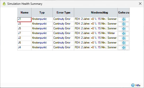

Die Tabelle Simulationszustand – Zusammenfassung enthält detaillierte Informationen zum Fehlertyp für bestimmte Knotenpunkte, Zuflüsse, Regenwassersteuerungen oder Verbindungen. Außerdem werden unter anderem Prozentwerte für den Fehler, die Fehleranzahl und das Niederschlagsereignis angezeigt, auf das sich der Fehler bezieht.
Name: Name des Knotenpunkts, der Regenwassersteuerung oder der Verbindung, auf den bzw. die sich dieser Fehler bezieht
Fehlertyp: Art des Fehlers. Weitere Informationen zu Fehlertypen finden Sie unter Simulationszustand.
Niederschlag: Niederschlagsereignis, auf das sich dieser Fehler bezieht
Gehe zu: Klicken Sie auf diese Schaltfläche, um die Draufsicht zum Element mit dem Fehler zu verschieben. Wenn Sie darauf klicken, ändert sich das Niederschlagsereignis in das in der Spalte Niederschlag aufgeführte Ereignis.
