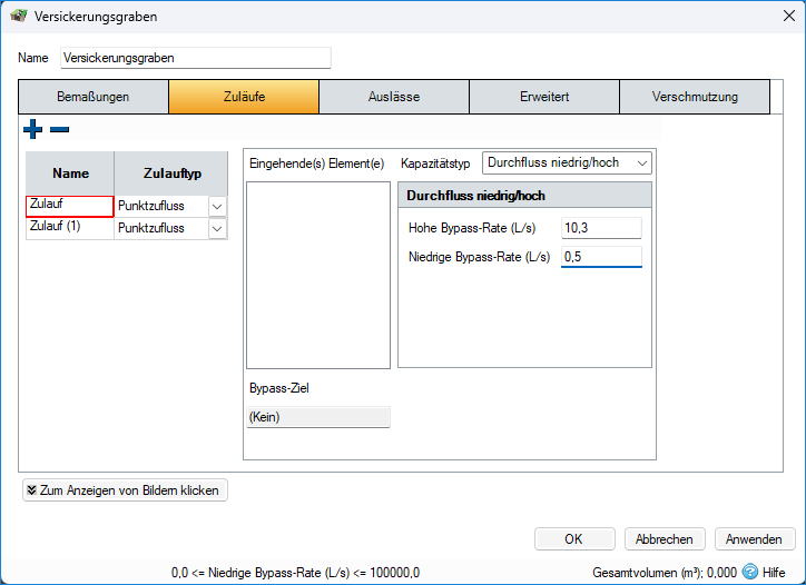

Volumenstrom niedrig/hoch
Mit dieser Funktion können Ober- und Untergrenzen für die Volumenstromraten des Bypass festgelegt werden. Alle Volumenstrommengen außerhalb dieser Grenzwerte umfließen dann diesen Zulauf. Alle Durchflussmengen innerhalb dieser Grenzwerte fließen in die Regenwassersteuerung oder den Knotenpunkt.
Beispiel:
Niedrige Bypass-Rate = 2 l/s
Hohe Bypass-Rate = 10 l/s
Bei einer Anströmung von 15 l/s beträgt der erfasste Volumenstrom 8 l/s, wobei die 2 l/s darunter und die 5 l/s darüber das System umfließen.
